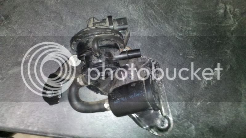

was mir als erstes einfiel ist die Sekundaerluftpumpe... Dass die evtl einen Kurzen macht wegen des Regens und dann rum spinnt...
oder als zweites die "leak detection pump" hinten rechts im Radhaus.

wäre beides möglich , sollte sich dann aber leicht lokalisieren lassen und warum hört es beim anhalten auf ? evtl. auch die Haldexpumpe
