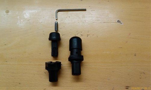

nach dem dritten Versuch habe ich endlich die Richtigen Stopper gefunden
Sie sind vom neuen Rocco
Materialnummer
1K8-827-761-C
Passen zu 100%
Aufschrauben und bis zum Anschlag zusammendrücken
Das Heck geht nun 3cm auf :great:

ca:1200 SFR mit allem also nur ( Heck )
genau kann ich es nicht sagen, da ich im gleichen auch die Motorhaube
Frontgrill, Politur und die Blenden in der Heck Stosstange gecleant habe
PS:
15 SFR / 10 Euro für beide
2 min Arbeit
alten raus drehen und neuen rein... fertig :great:
