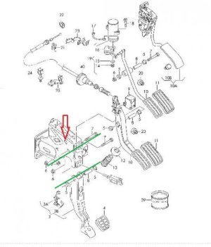

So Leute Prob ist behoben
Also das Bremspedal war auf der falschen Stelle angeschraubt!!!
Warum das kann ich euch nicht sagen!! Keinen Plan warum die das mal ausgebaut hatten
Bremse geht jetzt wieder super
Danke nochmals????

Naja falsch einbauen geht schon,gibt's ja 2 Löcher wo der Bolzen durchgeschoben werden kann!!! Werden wohl da rumgewurstelt haben
