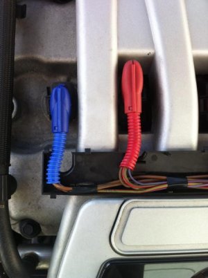

Golf4 .:R32 zündspulen stecker in blau statt rot
Diskutiere Golf4 .:R32 zündspulen stecker in blau statt rot im Sonstiges Tuning Forum im Bereich Golf 4 R32; Okay *roll* Wie lautet sie denn dann ?
  • Golf4 .:R32 zündspulen stecker in blau statt rot Beitrag #22
..:R32:..
24.04.2009
1.660
Hey Chris :) nö für'n 3.2 TT

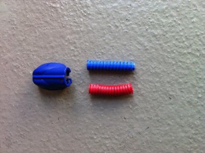

Wollt jetzt auch auf blau umrüsten. Die Winkelschutzkappen hab ich schon. Mein Original rotes Wellrohr hat 10mm Durchmesser, das blaue gibt es laut meinen Teilemann nur in 7,5mm. Passt das? Oder hat noch wer nen Meter über? Schwarz gibt es in 10mm.
  • Golf4 .:R32 zündspulen stecker in blau statt rot Beitrag #29
Ich habe noch 2 Meter hier bei mir. Schick mir mal eine PN
  • Golf4 .:R32 zündspulen stecker in blau statt rot Beitrag #30
R60
R60
02.02.2016
542
347
Mein Fehler. Hab bei den roten original Wellrohr den Außendurchmesser gemessen. Innendurchmesser ist um die 7mm, also sollte die Größe mit 7,5mm, welches es als einzigste in blau gibt, passen.
Hab nämlich mal nen Meter von den Schwarzen in 10mm bei VW mitgenommen und das war viel zu groß. Kann man nur als 5 Meter Ware bestellen und das schwarze war gerad auf Lager, da konnt ich das als Meter mitnehmen.

Ich schon wieder. Wollt heut endlich mal umrüsten. Nun seh ich beim zusammen basteln, dass das Blau der Kappen nen viel dunkleres Blau, als das des Wellrohrs ist. Sieht nicht so geil aus. Ist das bei Euch auch so oder hab ich da mal wieder ne beschissene Charge abbekommen? Auch ist das blaue Wellrohr viel härter als das Rote und lässt sich nur schlecht öffnen, um die Kabel rein zu bekommen.
