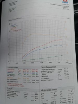

Guten Abend Ich frage weil ich wahrscheinlich weiß warum die Autos ihre Leistung nicht haben hat evtl einer von euch ein Leistungs Diagramm? Also bei mir waren 235 Ps bei 5600 Umdrehungen statt bei 6300 Umdrehungen was ab Werk sein Sollte was zu erhöhen einspritz Zeiten führte und ich die Kraftstoffpumpe getauscht habe. Das Auto lief ganz normal aber anscheinend ist es kein Einzelfall ich habe eine neue Kraftstofftpumpe Original von Vw die neuere Version und war wieder auf dem Prüfstand. Und siehe da 260 Ps Original und 326Nm.

Siehe Anhang

Hast du auch das 1. Protokoll vor der neuen Benzinpumpe?
Also die Messung sieht vordergründig betrachtet ganz gut aus.
Der korrigierte EWG Wert ist aber nur unter Normverhältnissen möglich, tatsächlich hat der am Tag der Messung 251 PS gedrückt.
Allerdings ist die Angabe der Ansaugluft nicht wirklich schlüssig, weil die reale Ansaugluft, wenn du z.B. eine Can Bus Abnahme machen würdest, einiges höher wäre und dadurch das Ergebnis sich nach unten verändern würde.

Hallo das ist das Protokoll mit der neuen Kraftstoffpumpe. Das mit der alten muss ich raus suchen.Bin aufjedenfall sehr zufrieden und habe ihn dann auf 102 Oktan abstimmen lassen. Vg schönes Wochenende. Wo sind eure Diagramme? Auch ja Drehmoment war auch etwas mehr als Serie. Hat sonst niemand seine Original Leistung gehabt?
