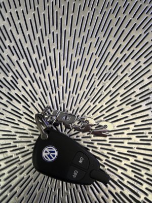

Meiner hat eine Standheizung und DSG
  • Standheizung nachrüsten im Golf 5 R32 Beitrag #9
  • Standheizung nachrüsten im Golf 5 R32 Beitrag #10
Kannst du da mal Fotos von schicken, wie das bei dir verbaut aussieht?
  • Standheizung nachrüsten im Golf 5 R32 Beitrag #11
Gerne !!
Ich weiß aber gar nicht wo die Standheizung verbaut ist
  • Standheizung nachrüsten im Golf 5 R32 Beitrag #12
Gerne !!
Rechts hinter der Radhausschale ;-) da wo der Wischwasserbehälter ist .Sie wird mit dem neuen Wischwasserbehälter verschraubt

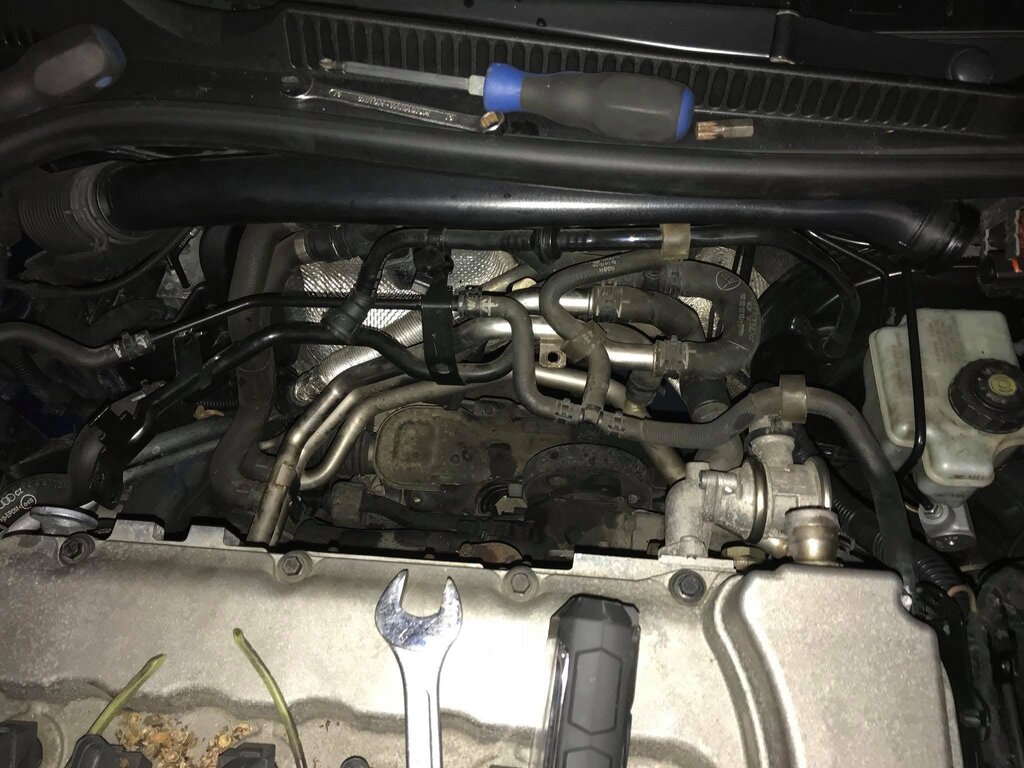

Hier kann man das originale System in seiner vollen Pracht sehen.
Es besteht halt aus mehreren Leitungen und Schläuchen.
Ohne Standheizung hat man genau ein Rohr vom AGB weg und eine kleine Leitung zurück zum AGB (Überlauf)
Ob und wie man das anders machen kann, ich weiß es nicht, da ich mich mit dem Thema nicht befasst habe.
Ich selbst habe die auch nie genutzt.
Im R32 Turbo war das richtig gebastelt damals von RST, das habe ich vollständig entfernt inkl. Heizung.
