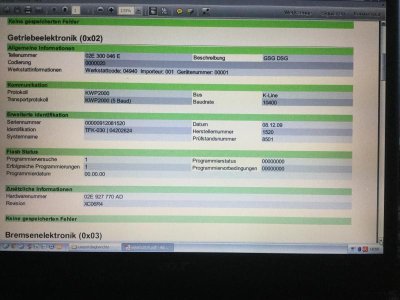

Ich schau nachher mal bei mir im Ausleseprotokol was die Softwareversion bei mir ist. Mechatronik wurde bei meinem Dicken etwa 2010 getausch vom vorgänger über VW auf Kulanz. Die Drosselklappe iss sauber, der LMM ist neu, Zündspuhlen sind auch schon getauscht worden von VW, Zündkerzen neu, Bremslichtschalter neu. Das ist das grosse Problem das es nur sporadisch auf taucht...
  • Golf 4 R32 DSG Problem Beitrag #31
dr heile
dr heile
24.08.2012
1.328
702
Finde da keine Firmware Versionsnummer
