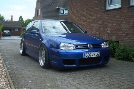

  • GewindeFW von Schmid Motorsport Beitrag #13
Blauesau
SunnyR32 schrieb:
Also ich fahre das H&R und ich bin total begeistert von dem Fahrwerk!
Es ist zwar etwas härter als das originale oder das KW aber ich hab es so lieber!
Das H&R hat mich bis jetzt noch nie enttäuscht egal ob kurven, lange Fahrten oder schlechte Straßen! Es hat immer das gemacht was ich wollte!
Stimmt,hatte es auch im R32 bevor ich Ihn verkauft habe,kenne nur
das Standart Gewindefahrwerk von H&R und nicht die Sonderanfertigung
aber für uns normal Fahrer reicht das doch völlig aus und die vorderen
Räder kriegt man auch zum schleifen wenn das Gewinde ganz unten ist.
Kann es nur empfehlen!!!!!
Auf den Bildern ist das Gewinde vorne noch nicht ganz unten,hinten ja.

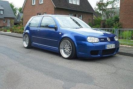

  • GewindeFW von Schmid Motorsport Beitrag #14
Blauesau
die meisten kennen ja mein Auto noch

Sieht gut aus!
Musstest Du die Radhauskanten vorne umlegen? (...das wollte ich vermeiden)
  • GewindeFW von Schmid Motorsport Beitrag #16
.:R-Rider
.:R-Rider
19.12.2004
4.116
zenetti schrieb:
Sieht gut aus!
Dir wird bei einem Gewinde aber nichts anderes übrig bleiben! Der TÜV will es zu 99,9% haben das bei einem Gewinde die Kanten angelegt werden, das steht sogar im Gutachten! "Auf freigängigkeit achten"

  • GewindeFW von Schmid Motorsport Beitrag #20
Blauesau
zenetti schrieb:
Sieht gut aus!
Ein bischen mehr wie umlegen muste ich vorne weil ich ja da eine
9x18 ET25 mit je 1cm Spurplatten pro Seite fahre wegen der
Bremsanlage,Felge past sonst nicht an die Achse,blöde Bremse.
Hinten past eine 10x18 ET25 so drunter.
Das normale umlegen ist doch kein problem wovor hast du Angst?
Das macht doch fast jeder Tuning und Reifenfritze für ca.50 Euro
pro Seite und dann hast du aber auch nach dem Einbau eines
Gewindefahrwerkes für dich ruhe,und kannst ihn sorglos runter drehen.
