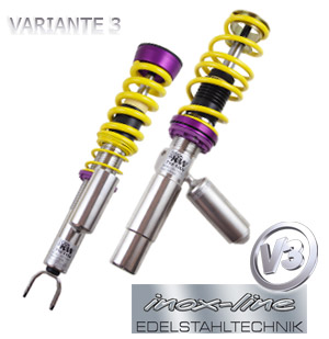

Double_D
ich sag nur KW var.3 ein spezial ding
KW Gewindefahrwerke Variante 3
Variante 3
Rennfahrtechnik für die Straße mit einstellbarer Druck- Zugstufendämpfung
Spitzentechnik für den anspruchsvollen Sportfahrer. Die getrennt und unabhängig voneinander einstellbare Druck- und Zugstufendämpfung erlaubt wirklich individuelle Fahrwerksanpassungen. Das einzigartige System ermöglicht mit seinen 3 Regelkreisen die Einstellung der Druckdämpfung im Low Speed Bereich, während der für den Komfort entscheidende high speed Bereich fest definiert ist.
- In Zug- und Druckdämpfung frei einstellbare Dämpfungstechnik
- Edelstahltechnik inox-line ohne Aufpreis
- individuell höheneinstellbar
- TÜV geprüfter Verstellbereich
- hochwertige Bauteile für lange Lebensdauer
- komplette Dokumentation für einfache Handhabung
- stufenlos einstellbare Zugstufendämpfung
- 14-fach einstellbare Druckstufendämpfung
- einzigartige, unabhängig voneinander wirkende Dämpfungskraftverstellung
