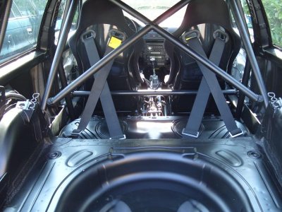

Machs so... dann brauchst keine Schwungscheibe: :)
