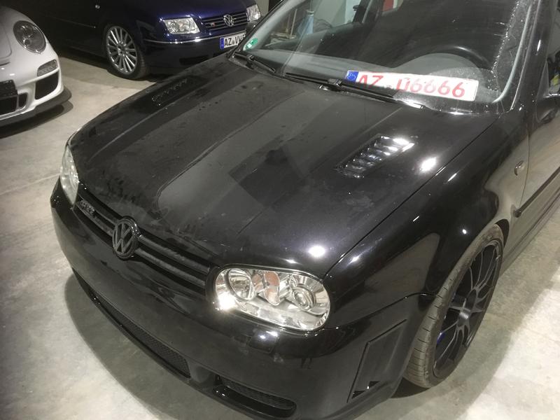

so, mit etwas Verzögerung ist gestern mein Getriebe von Doc Drehmoment zurück gekommen und gleich eingebaut worden, läuft bis jetzt schon mal gut. Habe die verstärkte 300km/h-Variante genommen, eine Peloquin-Diff-Sperre ist auch drin.
Da die Getriebeüberholung etwas länger als geplant gedauert hat, kamen mir noch ein paar tolle Verbesserungen für meinen R in den Sinn, die ich jetzt auch alle umgesetzt habe und alle die Kühlung betreffen, da mein Motor immer recht Hohe Temperaturen erreicht.

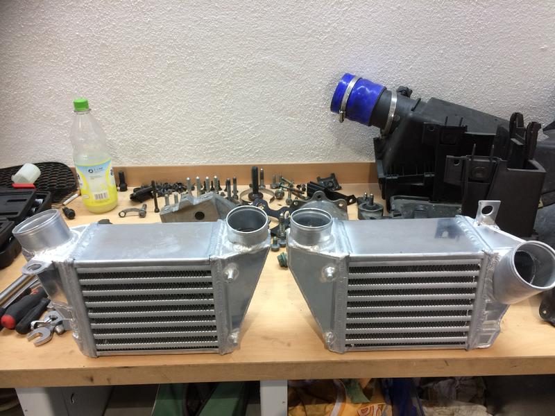

Punkt 1: Bessere Ladeluftkühler, die nebenbei auch mehr Druck aushalten.

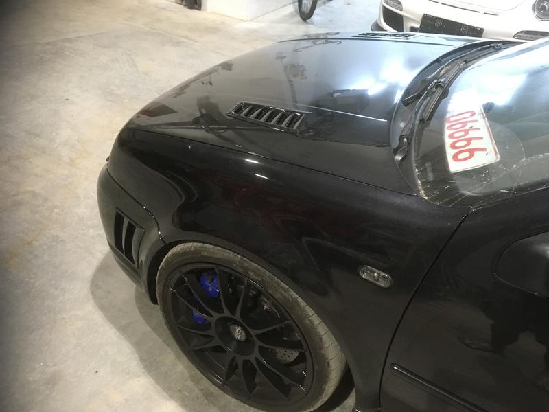

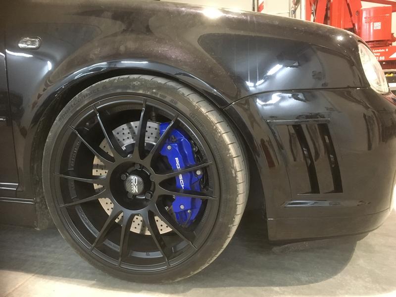

Punkt 2: Um die einströmende Luft der LLKs wieder besser nach draussen zu leiten, Kiemen in die Stoßstangen eingesetzt.
Punkt 3: Um den Hitzestau im Motorraum zu verringern, Kiemen vom Focus RS in die Motorhaube implantiert. Leider ist das Auto gerade ziemlich verstaubt, aber ich denke man kann es ganz gut erkennen. Ob es was gebracht hat, wird sich noch zeigen... Den häßlichen Nummernschildträger vorne habe ich auch gleich wegmachen lassen.

Was sind das für kühler ?
Die Schlitze an der Seite haben einen negativen Effekt, da sie die Luft vor den beiden LLk ableiten.
Es muss eine Entlüftung nach den Kühlern geschaffen werden. Hierzu habe ich die q7 v12 tdi Radhausschalen verwendet. Beim rs machen die Schlitze Sinn, da sie hinter den Kühlern sitzen.

die LLKs sind von Zinram, eigentlich für Audi S3. Der war der einzige, der mir das anbieten konnte. Wagner hat leider keine (mehr) im Programm.
Die seitlichen Lüftungsschlitze sitzen in der Tat etwas zu weit vorne; ging wegen dem Radlauf aber nicht anders. Ich habe aber die Kühlluftkanäle an den Kühler mit Dichtmasse so dicht verklebt, dass da keine Luft mehr am LLK vorbei kann. Ich denke, dass die austretende Luft hinter den LLKs zumindest zum Teil seitlich raus kann, da sich diese ja leider im Radkasten staut. Die Geschichte mit den Q7-Radkasten-Kiemen finde ich auch eine gute (weitere) Lösung, die ich wohl auch noch nachrüsten werde.

In meinem Thread sind Bilder und die Nummern. Die Luft wird bei dir nicht wieder nach vorne kommen und dann austreten. Die Schlitze sind somit ohne Funktion und zerstören meiner Meinung nach auch die Optik.
Schweizer bietet ebenso eine Lösung mit den LLk an.
Was nehmen die für ein Netz (China ?) und was kosten diese?
  • Gerade verzahntes Getriebe Beitrag #35
Der Zinram hat 500,- für beide genommen (ich glaube der hatte noch ein paar Restposten davon im Lager, deshalb der Preis), Netz?
