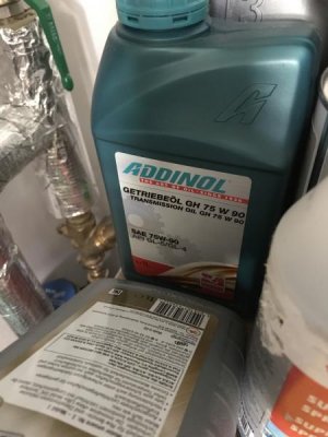

Mein Autowagen sagt, in 20 Tagen oder 6500 km ist der Service dran. Ich habe jetzt 62.000 km runter. Denke also, das sollte der große 60Ter Service sein.
Nun die Frage:
Was muss gemacht werden? Was kann?
Die Bremsen sind noch in Schuss. Scheiben und Beläge!
Bremsflüssigkeit habe ich letztes Jahr gemacht.
Öl kommt jede Saison neu inkl. Filter.
Habe jetzt keine weiteren Teil zu Hause. Was steht jetzt an?
Haldex wollte ich ja auch gern mal machen, aber die Freundlichen hier sind eher unfreundlich und sehen es nicht vor, Haldex zu wechseln. Selbst auf Anfrage machen die das nicht...und ehrlicherweise wurde ich da auch schonmal abgezockt und Ahnung hat da keiner :-( schade.
Habe nur noch das hier daheim stehen :noahnung:
  • Fragen zum Service Beitrag #75
Zündkerzen alle 4 Jahre oder aller spätestens bei 60K
Filter Luft-/ Innenraum sowieso
Haldex Öl
DSG Öl
Winkelgetriebe
Hinterachsöl Differential
