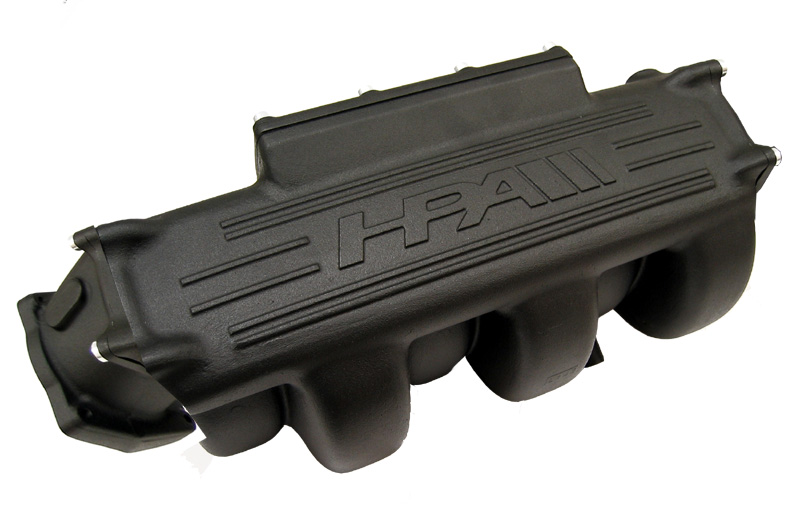

Willst du orginal Ansaugbrücke fahren?
Wenn nicht kannst die die brücke von hpa mal anschauen da gab es auch mal ein beispiel ....
Man müsste mal schauen ob man nicht vom Lader direkt in die Brücke an der seite rein gehen kann ohne llk .... bei so ner kurzen ladeluftleitung ist es glaub ich zweitrangig was die temp macht und du müsstest nicht so ne große übersetzung fahren mit dem lader...

Hey das ist meine Brücke und auch mein plan!!! :D
Aber bei mir sitzt dann noch ein Wasser LLK dazwischen :great:

interessant... was kostet die brücke und wo kann man die beziehen??

HPA teile über f-town:)

Hat jmd nen Preis ?

1500....... mein ich wollte sie auch mal kaufen
Ja Atze so wollt ich das auch bauen hab mich aber dann doch für ein Turbo entschieden
Ich weiss auch wie du das bauen willst da gab es mal ein bildchen von HPA mit der Verrohrung und dem Wasserkühler find es aber leider nicht mehr ......lieg ich da richtig ???
Was ich meine ist vom Komressor direkt in die Seite von der Brücke was aber verdammt eng sein wird da die Drosselklappe ja noch dazwischen muss. müsste man aber mal probieren

Hehe, das weis keiner wie der Atze das bauen will :D
Ich habe da aber nen Idee, gell Atze!
Und direkt in die Brücke geht nicht, ist zuwenig Platz
