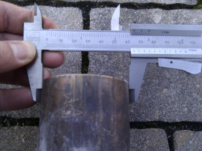

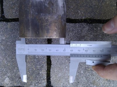

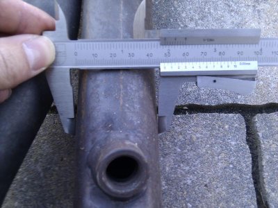

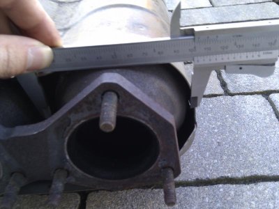

so, da ich es schonmal ausgegraben habe, hab ich gleich ma so die gefragten maße gemessen:)
bei den kats konnte ich nicht so genau messen da ich nicht richtig unter die "blende" gekommen bin +-1mm

Super, danke dir recht herzlich... :great:

Allerdings... ich hab jetzt alle MAße de ich benötige, um mir andere Kats zu holen...!:great:
