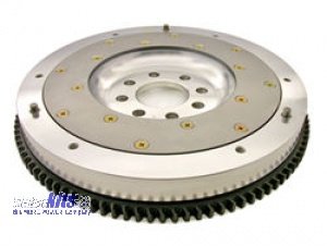

Diskutiere Fidanza Schwungscheibe im Motortuning Forum im Bereich Golf 4 R32; Nabend, würde gerne wissen ob schon jemand die Schwungscheibe getauscht hat ? und ob es sich bemerkbar macht .*noahnung*

hallo, bemrkbar macht sie sich auf jeden fall ,aber was den komfort angeht, da es dann ein einmassenschwungrad ist, in die niedrigeren drehzahlen läft er halt nicht gans mehr so ruhig

Jo, hatte ich drin, musste ich ausbauen weil meine Kupplung für den Turbo zu stark ist, seitdem liegt die hier. Du kannst die fahren solange du nicht die Kupplung ändern musst. Das Hochspulen des Motors geht echt nen ganzes Stück besser, nur halt das Klappern im stand hört man so lange Du nicht den Fuss auf der Kupplung hast. Sonst hörste nix. Das Klappern sind aber auch die einzigen Kompforteinbußen, alles andere ist Anstellerei :)
