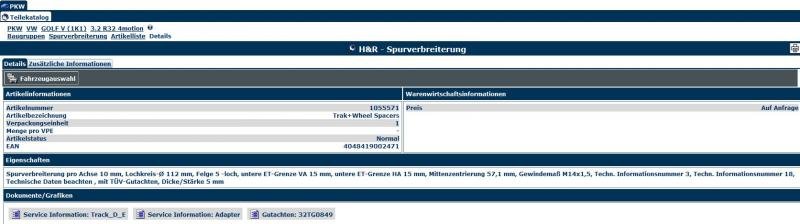

ok, dann werde ich mir erstmal nur für vorne ein paar Distanzscheiben kaufen.
Jetzt habe ich noch eine Frage:
-Ich würde mir jetzt 5mm Scheiben holen.
-Die Zentrierung von der Radnabe beträgt 12mm
... d.h. es bleibt ein überstand von 7mm
meine Felgen sind mit Plastikzentrierring,
-funktioniert das dann überhaupt noch ???
Schrauben reichen von der länge noch aus!
Passt 57,1mm als Nabenlochbohrung?
Danke euch im voraus:)

Einfach von h und r die 5 mm Platte mit Zentrierung holen samt neuen längeren Schrauben. Passt Plug and Play

  • Felgen passen nach erneuerung der Bremsanlage nicht mehr! Beitrag #13
Aber sowas von. Habe sie selber verbaut. Die haben einen doppellochkreis

Na dann bin ich ja mal gespannt. Hatte die 5mm Spurplatten 1055571 bei H&R bestellt und die hatten keine Mittenzentrieung. Das kannst du leider vergessen das es ohne Mittenzentrieung klappt. Kannst dich ja melden wenn du sie bekommen hast?
Wäre nett, danke schon mal.

Lagen am hr Stand auf der essen motorshow aus
Zudem fahren tiki Chris und ich sie. Verstehe nicht warum da so eine Skepziss aufkommt

Die passen, aber fahrbar ??? Ich würde die zurückschicken & mein Glück hier versuchen ! H&R scheint die wohl nicht mehr zu katalogisieren, respektive zu produzieren ...
  • Felgen passen nach erneuerung der Bremsanlage nicht mehr! Beitrag #20
Habe dir nun drei mal angeboten die passende Nummer zu geben.
Die mit Zentrierung kosten auch keine 30 sondern 50€
Bei Interesse kann ich dir gerne ein Bild senden oder du guckst bei tikichris im Beitrag, von dort nahm ich die Information
Ohne wird es im Lenkrad flattern ;)
