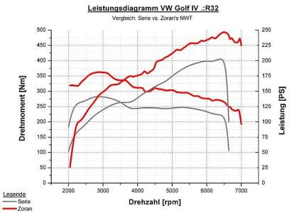

PPP's Golf IV .:R32 mit Zorans NWT
Anbei das Leistungsdiagramm von PPP.
Ich denke das Bild spricht für sich...

ui, da ist ja ein kleiner excel-fachmann am Werk :D

Hey Alex vielen Dank für das geile Diagramm.... morgen bekomme ich meinen neuen LMM. Dann mal schauen wie die engültigen Werte sind. :great:

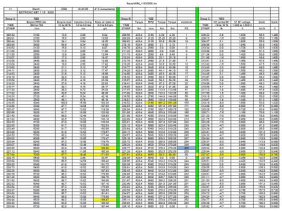

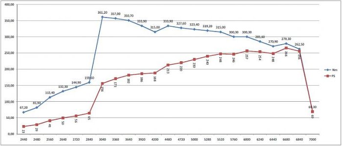

Neuer Luftmassenmesser verbaut
Sodele... hier nun die OBD-Ergebnise der ersten Testfahrt mit neuem LMM.
Aussentemperatur 4°C - Schmuddelwetter (Nieselregen)
Erziehlte Eckdaten: 266 PS / 361 NM / LMM: 188,5 g/s
Genauere Messung könnte man erziehlen durch schnellere Abtastraten, mehreren Wiederholungen, unterschiedlichen Aussentemperaturen. Aber das finde ich nicht nötig. Ich habe mein Ziel erreicht.
Der neue LMM bringt seine Sollwerte (der alte war nun nach 83 km scheints hinüber, warum auch immer) - ich hab nun gemessene 266 PS erreicht (+ 25 PS entspricht einer Zunahme von + 10,37 %) - 361 (363) NM :great:
Leset selbst :great:

Yeah nice geht doch :great:
  • Fahrgemeinschaft zu Custom-Chips Beitrag #675
ich hatte auf der rolle 261 PS bei 27°C, nur habe ich weniger NM als du...
egal das wird sich ja bald ändern..:D :D

@PPP
Hast du denn vom Fahrverhalten einen unterschied gemerkt mit dem neuen LMM ?
Mfg Marco
  • Fahrgemeinschaft zu Custom-Chips Beitrag #677
@PPP
Mfg Marco
Ja... ist ruhiger geworden. Bin leider noch nicht viel gefahren (erst so ca 50 km). Aber nach dem NWT bemerkte ich ein leichtes Verschlucken / Ruckeln wenn ich ruckartig vom Gas gegangen bin. Das ist jetzt weg.
Die Werte des LMM sind nun auch bestätigt durch die Messung. Nun freue ich mich aufs WE, da werde ich ne ausgiebiege Testfahrt machen *buck*
