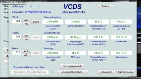

Kann ich die DK-Stellung auslesen?
  • Es piept im Motorraum Beitrag #29
ja kannste mit VCDS einfach die MWB durchklicken, da siehste dann die DK Stellung. Unter Umständen wäre auch die Anhebung der Drehzahl um 20-40upm ein Mittel. Der läuft ja typisch bei 600-620Upm, 640 Upm wäre ggf. optimaler.
  • Es piept im Motorraum Beitrag #30
Falls du die MWB brauchst, hier kannst du sie dir abschreiben :great:
Musste mir die nämlich auch mal raus suchen für eine Logfahrt :D
