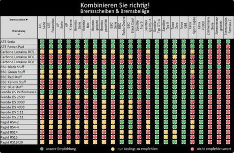

Mach deine eigenen Erfahrungen. Hierbei spielt auch der Belag eine große Rolle, da der für die Temperatur mit zuständig ist.
  • Erfahrung mit einteiligen EBC Bremsscheiben ? Beitrag #22
Der Belag ist es primär, wobei ich auch bei Tarox diese Probleme von PPP kenne.
Stefan sein Kleiner ist ein FWD Umbau auf R32/A3 Motor, also einiges leichter wie z.B. Deiner.
Kompatibilitätsliste:

sieht man auch an Hand der Liste, dass nur wenige Beläge damit gut funktionieren, selbst die top DS Performance sind nur eingeschränkt verwendbar. So wie es aussieht harmonieren die Zimmermann primär mit Reibwerten auf OEM Niveau. (ATE, EBC black und bedingt DSP)
