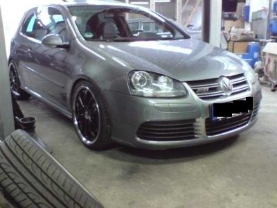

Fahre meinen zwar noch mit org 18" + H&R aber wo die eingebaut wurden hat mir mein kumpel probeweisse 19" draufgepackt. Ist auch nochmal ne ecke tiefer gekommen aber geschliffen hat da nix (hatte aber nicht lange drauf!) und ne ganze ecke härter war der auf jeden, hier n foto mit den 19"

Das sieht schon mal besser aus! Wieviel mm sind es? Passt ca. nen finger zwischen oder?

an der HA mußte man schon dem finger von unten rein schieben :D vorne war für ca n klein finger platz oder wie marc schon sagt
an der VA ein Kinderfinger :D
...vermutte aber das man hinten im radhaus dann doch die eine schraube und halter bischen anpassen muß is aber kein großer akt
