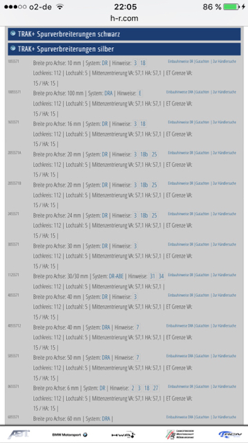

Ich habe jetzt mal bisschen geschaut was es so gibt, aber bin noch nicht so wirklich sicher....
Kann mir jemand was empfehlen?
18 Zöller Charleston habe ich drauf mit nem kw V1 (Höhe muss ich aber noch anpassen, kommt etwas rauf).
Ich möchte gute Qualität und muss es nicht bis zu Grenze ausreizen. Schöne Scheiben vorne und hinten!
Wenn jemand Bock hat ne Empfehlung auszusprechen, würde mir das sehr helfen

H&R habe ich angedacht zu kaufen. Wo finde ich denn das Gutachten?

Meinst du sowas? Gutachten von der H&R Seite, Spurplatten silver für Golf V R32?!
Ich kann damit aber iwi nichts anfangen oder was sagt einem das?
