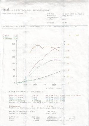

Diagramm? Vorher/Nachher Messung????? Wollen wir sehen!:D

.....und zu welchem Auto bzw. Tuner gehört es? Wenigstens ist es auf einem LPS2000 von MAHA gefahren:great:

P-Norm ist die errechnete und umfasst die Temperaturen wie: Umgebung und Ansauglufttemperatur....
P-Mot ist die eigentliche Motorleistung.......
Welches nun die entscheidende ist könnte man drüber streiten;) Ich messe bei der Arbeit grundsätzlich "P-Mot"
Nur schau Dir mal die Drehzahl an.....6700UP/m- die Nennleistung eines R32 liegt normalerweise früher an. Viele Tuner setzen den Begrenzer etwas höher und durch höhere Drehzahl steigen auch die PS....und mal ganz ehrlich- ob ich bei 6700UP/m ein paar PS mehr habe ist mir egal- der Weg dort hin ist entscheidend.

Man weiß ja leider nicht wieviel KW das FZG vorher hatte.......dann kann man natürlich genau sehen in welchen Drehzahlbereichen was hinzu gekommen ist;)
