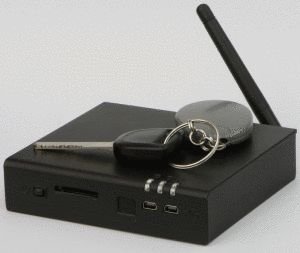

Mein neuer Car PC
in einer Woche kann ich Ihn Abholen
Technische Daten:
CPU: Intel Atom Z530 mit 1.6 GHz
Chipset: Intel US15W
Display: DVI Digital Display Interface mit bis zu 1920 x 1080 Bildpunkten
RAM: 1 GB DDR2 RAM
Festplatte: 2,5" SATA 160 GB

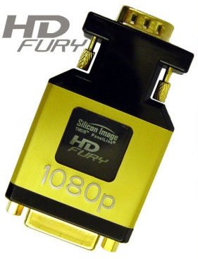

DVI/VGA Konverter
so einen solls auch viel kleiner geben ...etwas grösser als der Stecker
bin noch auf der Suche nach dem Teil

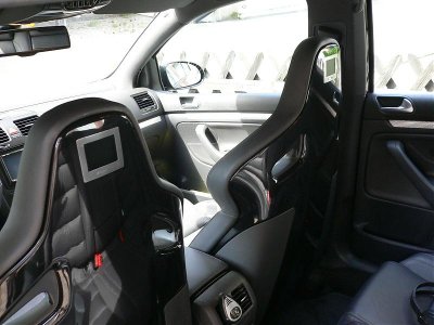

Mit dem Teil kann ich Blue-Ray in sehr guter Qualli auf den beiden kleinen hinten in VGA wiedergeben

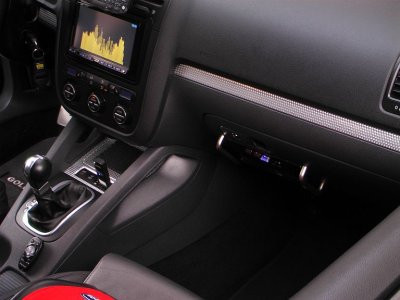

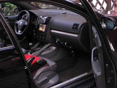

Langsam komme ich zum Ende mit der Car-PC Geschichte
Nach langer Testphase sind nun die Teile Fertig Eingebaut
Mein Pioneer Navi lasse ich aber drinn :D

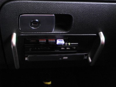

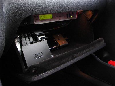

Hier mal die Bilder
Ein/Aus für das Pioneer HD3 Navi
da es sonst Runterfährt wenn der Schlüssel raus ist
Gleiches beim Car-PC ( Ein/Aus )
Dieser wird über einen Externen Li-Ion Akku Versorgt
der gleichzeitig Geladen und den PC mit Power versorgt
War sehr schwer so einen Akku zu finden der nicht zu Gross und auch das Laden und Versoregen gleichzeitig unterstützt

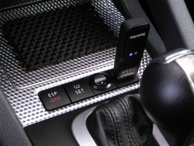

Rechts noch ein USB Anschluss für das Mobile-Internet
Das Teil ist einfach zu lang um es am Hub einzustecken
Hinter dem Fach
Es hat noch Platz für die Beiblätter und Co

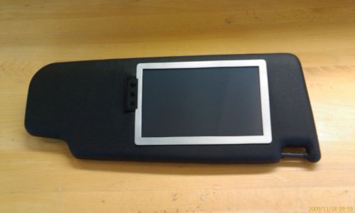

  • Car-PC Beitrag #26

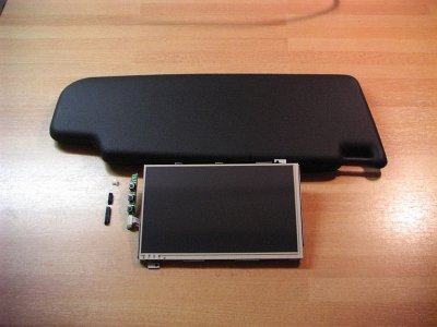

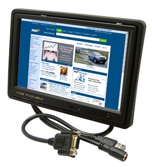

Nun kommt noch die Sonnenblende dran
In die komt noch ein TC Bildschirm der auch gleich über USB mit Strom Versorgt wird
Ich habe ja so eine Logitech Maus/Tastatur, aber so ist ein Teil weniger im R und ich muss nicht immer an die Akkus denken
Der PC ist so klein dass es fast schade ist, ihn so zu verstecken
PS:
das Kabel das da unten am Fach noch Hängt....:D
ist für den Monitor

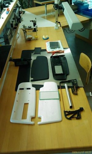

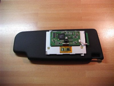

  • Car-PC Beitrag #29
Weiter gehts mit der Blende und dem TS Monitor
Das KST Gehäuse des Monitors habe ich weggeschraubt
mit Gehäuse hätte es nicht gepasst
Ein/Aus und Helligkeit kann ich auch schön rechts neben dem Monitor Einfügen
Ich muss nur noch einen Elektroniker finden, der mir den mini USB flach an die Hinterseite Anlöten kann
Bei der Blende konnte ich leider nicht das Kabel lösen, aber mit etwas Glück konnte ich sie rausziehen

endlich fertig 8)
Der Rahmen ist im gleichen Style wie bei den hinteren mini Monitoren
Jetzt muss nur noch das mini USB (Verlangerungskabel ) kommen
