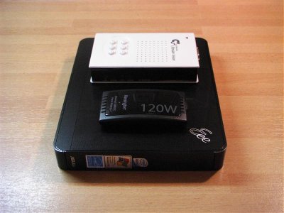

PC/VGA-Konverter/DC-Umwandler/ect...
Würde das ganze im Ablagefach verstauen
aber mit den entstehenden Temp. der Teile.......
Hoffe das die kleine Luftzufuhr der Klima genügt

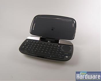

Hier mal die Bilder
Das mühsame waren die Einstellungen für den LCD vom Pioneer Navi
Das XP sieht nun etwas anders aus
-Fenster in Farben
-DPI verändert
-Schrift
-Bild-Auflösung
-Icons auf max
werde am Wochenende einige Bilder vom Display machen

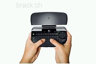

Konzept passt zu meinem Multimedia R
Das ewige umkonvertieren der Filme für den Junior fällt weg
ich muss auch nicht mehr nach den Songs suchen
Sat+TV +Radio / Internet immer dabei
Show pure wenn die Media/Real Visualisierungen Flimmern
VCDS blitzschell
Hat der PC dass drauf was man braucht ist alles ein Kinderspiel...
wenn die Tastenbelegung der mini Logitech richtig vergeben ist
Für mich weniger Stress wenn die Familie mitfährt

So
mein PC ist im R und bis auf den doofen Stromunterbruch beim Anlassen funzt alles porno
Mein Car-HIFI Mann konnte es einfach nicht hinkriegen dass mein PC über die Autobaterie direkt versorgt wird und immer Strom hat
Sobald ich den Motor abstelle und wieder Starte wird die Stromversorgung kurz unterbrochen ......also PC muss wieder Hochgefahren werden
Momentan kann ich damit leben, da mein Pioneer Navi auch ca.10Sek zum Booten braucht und ich meine Playlist im Autostart habe kommts auf die 5sek auch nicht mehr an
Er wollte mir einen zweiten Trocken-Akku einbauen und das ganze Multi-media
über diese versorgen :X :X :X
Nein danke ich brauche Platz im Kofferraum
Nun habe ich so einen externen Akku für Notebooks gefunden
sollte doch auch damit gehen
hoffe ich
http://www.yatego.com/akkushop-onli...ce6e9d944_4,externer-notebook-akku-nbmate-130
und
http://www.akku-handel.ch/AKKUINFO/Akku für Notebook Extern 16V/19V- 153Wh/1.35.LAP.1.2
Mein mini PC brauch 19 Volt
und diese beiden sind bis 19 V Ausgangspannung
