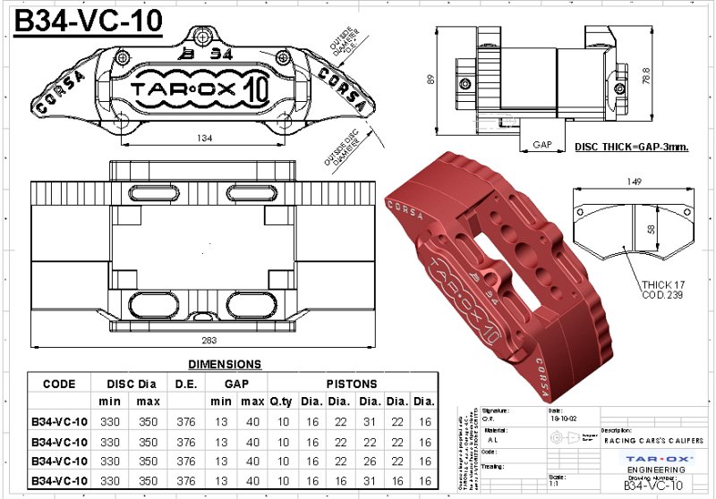

Der Movit Preis ist wirklich gut, ansonsten probiere ich demnächst noch eine 12 Kolben Tarrox. Mal gucken was die kann. Für den Winter tuts mit neuen Belägen deine Bremse mit Sicherheit noch.

bei einer 12 kolben bremse musst du doch bestimmt 19 oder gar 20 zoll fahren. oder die sättel sind so filigran das die nicht mehr richtig kühlen können.
mir hat das jemand aus dem motorradsport erklärt je mehr kolben desto größer die sättel oder halt die zufuhr der bremsflüssigkeit oder kühlung lässt nach.
Du sagst es, mindestens 19 Zoll. :)
Kann man so nicht sagen...kommt auf den Aufbau des Sattel an.... je mehr Kolben desto kleiner sind die kolben...
Aber 10 Kolben passen noch unter 18 Zoll in einen schönen kleinen Sattel...
Ihr glaubt ja nicht was man im Bremsenbereich alles machen kann da gibt es 10.000 verschiedene Ausführungsmöglichkeiten...

Je mehr Kolben einen Belag führen desto stärker und gleichförmiger ist die Haftreibung und hat somit ihr maximum. Verzugsarmer Sattel ist die Grundlage dafür. Nutzt alles nichts wenn der Sattel unter der Bärenkraft sich auch leicht verzieht und somit die Reibung unterwandert weil die Kolben nicht mehr richtig führen.
Wegen der Kühlung der Bremsflüssigkeit. Tja das ist eine weitere Kunst, liegt dann aber dann weniger an der Bauart als an der Luftzuführung des Autos selbst und der Art der Felgen.
