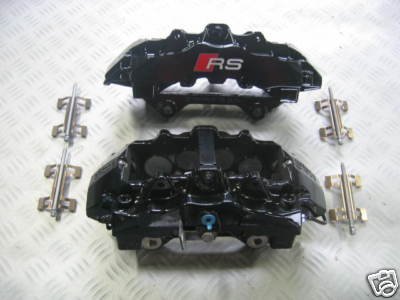

Hallo Leute,
da ich sehr günstig an Original Audi / VW Bremsenteile ran kommen, wäre es sehr interessant, wenn es irgendwie möglich wäre, die RS4 B7 Bremse (365mm Scheiben mit 8 Kolben Brembo Sattel) am 5er R32 zu adaptieren.
Habe hier schon einige mit der RS6 Bremse gesehen, muss aber ehrlich gesagt gestehen, dass mir die 390er Scheiben vorne etwas zu viel sind...
So 365 wäre TIP TOP, dann noch die Sättel in Rot pulverbeschichten und dann schauts perfekt aus.
Wenn jemand weiß ob es passt mit den Scheiben und Sätteln vom RS4 bzw noch nen Anbieter hat der die Adapter macht, wäre Super.
Eintragung ist für mich auch kein Problem, sollte bloss ne Nummer auf dem Adapter stehen!
Und kennt jemand für hinten andere größere Scheiben incl. Adapter für den Originalsattel?
Danke
mfg
Michael

Also ich zähl da 2 x 4 Kolben pro Sattel...
Bedenkt bitte dass ich vom RS4 B7 und NICHT B5 spreche!!!
Weiß jemand obs da ne Lösung gibt?
lg
Michael

@ NES-V6:
- der Bremssattel passt auf jeden Fall (HP2 Bremse),
- die Bremsscheiben vom Rs4 (B7) in 365x34 passen ohne geänderte
Bremsscheibentöpfe nicht !
Passende Töpfe hat z.Bsp. Muggianu im Programm, aus hochfestem Aluminium.
Töpfe passen an Golf 5, Seat Leon Cupra1P, Audi TT 8J, Audi S3 8P, Skoda Oktavia.
TÜV-Gutachten ist vorhanden.
Preise und sonstige Info: [email protected]
Hier mal die Bremse vom RS-4 (B7) am Audi S-3 (8P) verbaut mit geänderten Töpfen:
Für die HA hat z.Bsp. HGP etwas im Programm, in Verbindung mit einer 330mm x 22mm Bremsscheibe mit Turbinenschaufeln geschlitzt und gelocht mit geändertem Bremssattelhalter für Original-Bremssättel.
Preis: € 1.500,00 inkl. Mwst.
Die verstifteten Audi R-8 Bremsscheiben in 365x34 mm sollen auf dem Golf 5/A3 (8P) passen, in Verbindung mit dem 8-Kolben-Festsattel, kann das jemand bestätigen ?
So sehen die verstifteten Bremsscheiben vom Audi R-8 aus:
Viele Grüße, Tom
