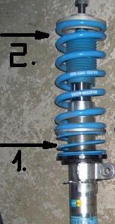

He Leute, noch eine Frage:
Im folgenden Bild steht die kleine dünne Zwischenfeder (Nr. 1) im unteren Bereich des
Fahrwerks zwischen Verstellring und Feder. Bei mir wurde die Zwischenfeder oben (Nr. 2)
verbaut, zwischen Feder und Domlager.
Nun an die Experten unter euch. Ist das schlimm bzw. ist das falsch? Was ist der Unterschied?
Gibt's überhaupt einen oder kommt es nicht drauf an wo diese Feder verbaut wird? Denn
ich sehe überall auf Bildern dass die Zwischenfeder unten ist und nicht oben *roll*
Danke Leude... :D

Ich würde den Hersteller anrufen*roll*
Telefone gibt’s doch auch in der Schweiz, oder nicht??? *noahnung* ???
Serienersatz, Tuning, Breitenmotorsport
ThyssenKrupp Bilstein Tuning GmbH
Milsper Straße 214
58256 Ennepetal
Deutschland
Tel: +49 (0) 23 33 / 7 91-4444
Fax: +49 (0) 23 33 / 7 91-4400
E-Mail: [email protected]
