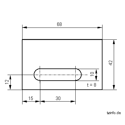

Hast das so vor???

Die neuesten Ausführungen haben doch bereits ein Langloch! ;)

Kann mir das einer mit dem "Langloch" mal erklären *noahnung* Klingt irgendwie pervers, aber geil :D

Wenn ein Langloch zum Einsatz kommt, kann man das Bauteil (in dem vorgegebenem Mass) zwischen den beiden Endpunkten nachjustieren bzw. befestigen.

Ja stimmt schon mit dem Längsloch.
alle Modelle ab 04 also die letzten der 4 er reihe haben ganz kleine längslöcher
Da gab es mal bei den Vorgängern so eine Rückrufaktion Büchsen wechseln und Lenker da die gebrochen sind zeitweise.
Aber diese Lenker verspannen so extrem da kannst du nichts einstellen und wenn bringt es praktisch nichts.
Als ich noch bei VW war hatten wir einen V6 der hatte unten so einen speziellen Lenker um das zu korrigieren in der mitte ein gewinde und aussen je eine Mutter zum festziehen.
das sah ganz nett aus nur weiss ich nicht wo er die bezogen hat.
