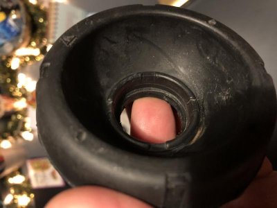

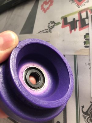

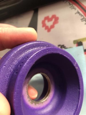

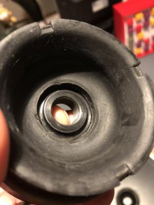

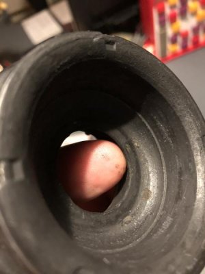

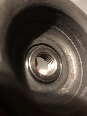

Boooaaaahhh... sooo, heute nochmal von Febi/Bilstein nen Satz Gummi und Walzlager besorgt und siehe da *schock* es geht alles ohne Probleme.
Die Gummis waren schuld... bei Powerflex hat die eingegossene Metallscheibe gestört und bei Sachs war es zuviel Gummimaterial um die eigegossene Metallscheibe was die Gewindebuchse (Mutter) eingeklemmt und nicht den Gummi frei arbeiten liesen...
habe mal Fotos angehangen „Powerflex, Sachs, Febi“

Sehr schön :great: Dass Du 'Powerflex' bzw. 'Sachs' implementiert hattest, wurde leider nicht .:rwähnt ! Ich war (auch) vom Original ausgegangen ...
  • Bilstein b16 pss9 Beitrag #129
Dachte aber auch, das die Norm es vorschreibt wie Bauteile vom Original nachzubauen sind und es solche groben Unterschiede unter den namenhaften Firmen gibt.
  • Bilstein b16 pss9 Beitrag #130
Könnte man(n) meinen ;) Oft sind es ja auch nur Nuancen, aber manchmal entscheidend ...
