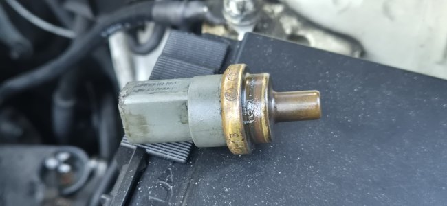

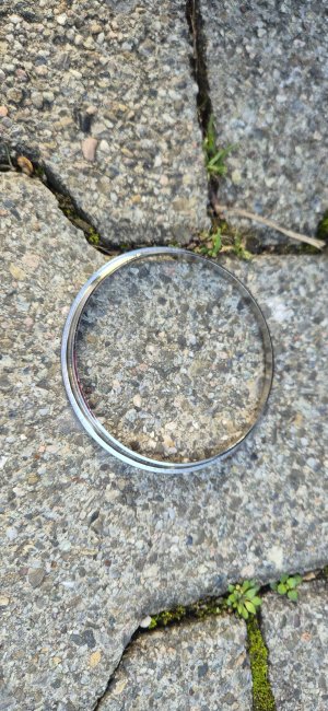

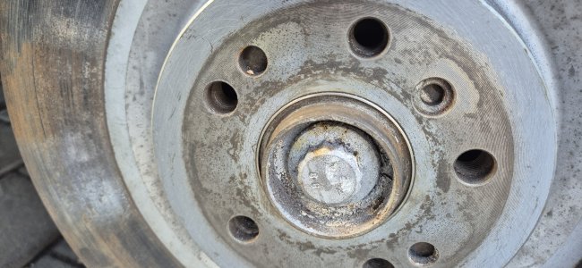

Heute mal anständige Zentrierung eingebaut . 370mm Bremse
Und den schlimmsten sensor gewechselt, den es gibt
