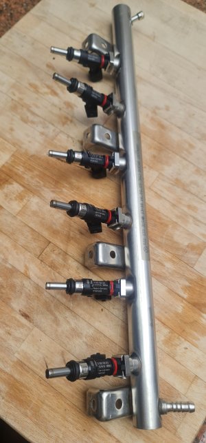

Hier mal paar Updates.
Ich hatte Verbrennungsaussetzer Zylinder 1 . Vermutlich Düse defekt .Stand 220 000 Kilometer.
Da die HGP Düsen kaum mehr lieferbar sind wurde es welche vom Porsche GT3Rs
Die 6 haben so viel gekostet , wie 2 der alten Düsen und sie sind lieferbar

Hatte Jürgen die verbaut? oder du
  • Beastyboy´s HGP Golf 5 Beitrag #48
passen die auch exakt ?

Von wem sind die, Bosch? Wie viel ccm haben die und wo hast die geholt?

Steht alles drauf ;-)

Gestern bestellt.
6er Set 299€ 😅
Danke für den Tipp
