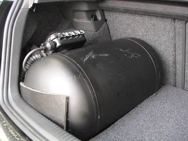

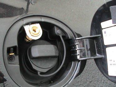

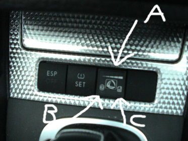

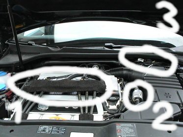

  • Autogasumbau des 3,2 l Motors am Beispiel eines Audi A3 Beitrag #38
Hi Tobi,
wie versprochen hier die Bilder meines Autogas Umbaus.
Auf dem ersten Bild siehst du dem Motorraum.
1. die Einspritzrail
2. der Gasfilter
3. das Steuergerät
Der Gaseinfüllstutzen unter der Tankklappe.
Der 63l Zylinder-Tank im Kofferraum
Die Steuereinheit im Cockpit mit A:LED-Tankanzeige fürs Gas,B:LED für Gas-Betrieb,C:LED für Benzinbetrieb. Umschalter ist eine Druckfläche in der Mitte der Anzeige
