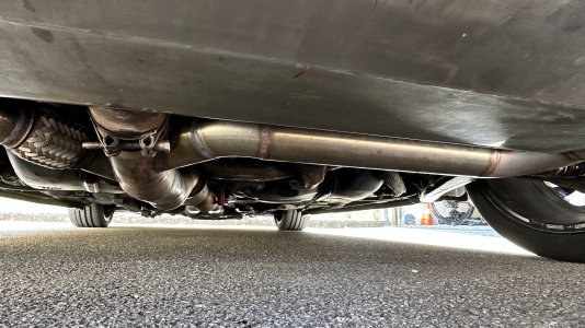

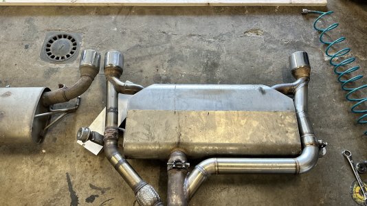

Hallo, ich habe eine Frage bezüglich den Auspuffanlagen von BTS. Ich besitze eine BTS Biturbo Abgasanlage. Bei mir befindet sich vor Endschalldämpfer, optisch gesehen, noch ein Mittelschalldämpfer.. meine Frage nun, ist das nur eine Attrape (dh ein geradenes Rohr mit Gehäuse rundherum, halt wegen Tüv) oder ein echter Schalldämpfer? Ich frage weil eine Änderung meiner Abgasanlage in Planung ist. Besitzt jemand von euch eventuell diesele Abgasanlage? Vielen Dank

Eine Attrappe bestimmt nicht
Die AGA wird mit dem Turboumbau eingetragen sein. Frag doch bei BTS nach 💁‍♂️

Sieht nach einem kleinen Schalldämpfer aus, vermutlich 110-115mm Durchmesser und 250-300mm Länge.
Dafür haben deine Kats keine Zulassung, darüber würde ich mir eher Gedanken machen ;) Weil mit einer anderen Anlage ab Kat und dann illegalen Kat bekommst auch keine Zulassung.
Vermutlich ist das auf Basis von den originalen bei deiner Eintragung.

bei mir ist alles eingetragen. inklusive 2x100 zeller :)

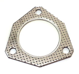

ich muss allerdings die beiden Dichtungen vor Kats tauschen da eine undicht ist.. gibt es da Spezialwerkzeug um die beiden oberen Schrauben zu lösen? das ist ja mal verd*mmt eng um mit dem Werkzeug da ranzukommen... uiii. die Dichtungen müssten doch alle beide 63.5mm sein oder? Es sieht aus als wurden die Originalanschlüsse, welche an die Kats geschraubt werden, an das BTS Hosenrohr geschweisst worden sind..

Das sind definitiv keine HJS Kats, dafür wird es niemals eine Grundlage aus dem Abgaslabor geben.
Die Eintragung ist dann soviel wert das man sie nach dem großem Geschäft fürs Po putzen nehmen kann ;)
Hatte ich bei meinem ex 4er R32T auch so gebaut, original Flansch und dann 2x 63,5mm
Da kommt man nicht gut ran, aber es geht.

meine Kats sind 100zeller von FOX. Eintragung wurde mit einem Abgasgutachten erstellt und alles ist bei mir auf dem luxemburgischen Fahrzeugbrief seit 2011 eingetragen. Bei uns ist der Tüv viel lockerer als in Deutschland. Ich kann egal welche Abgasanlage verbauen und sie sagen nichts weil "angepasste Abgasanlage ohne Hersteller Namen" eingetragen ist ;)
BTW.. die dichtungen habe ich getauscht. Sind 60mm Innendurchbesser gewesen.

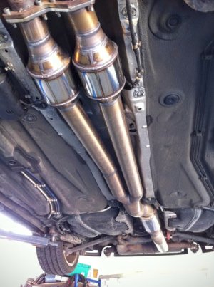

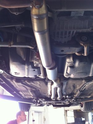

Die Kats? Die hat BTS verbaut. ist eine BiTurbo Abgasanlage 88.9mm, habe leider keine Artikelnummer. Der Endschalldämpfer ist von HMS aber umgebaut

wenn du die dichtungen meinst, die hab ich aus dem Zubehör hier bei uns im Geschäft gekauft. ich weiss nicht mehr welcher Hersteller es war. haben um die 3€ das Stück gekostet

danke hab beim Ausbau bemerkt das es keine Attrappe ist. Bei BTS nachzufragen ist für mich Geschichte...Hab es 2,5 Jahre versucht und aufgegeben. Ist mir zu blöd da noch Zeit zu verschwenden !

Hast Du ein Bild der Dichtungen?
