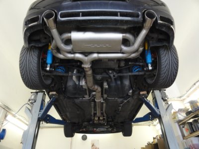

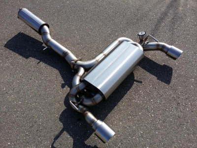

  • Auspuffanlage mit Tüv bzw. Gutachten. Beitrag #15
..:R32:..
24.04.2009
1.660
  • Auspuffanlage mit Tüv bzw. Gutachten. Beitrag #16
Wenn dir sowas nicht zusagt, was dann *noahnung*
  • Auspuffanlage mit Tüv bzw. Gutachten. Beitrag #17
xledition
15.03.2015
322
93
Optisch sieht die schon gut aus.
Bei mir geht's allerdings um einen 5er.
Die f-town scheinen auch immer eine Klappe zu haben.
