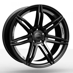

da es ja langsam zeit wird, bin ich auf der suche nach netten schuhen für den R.
diese hier in 8,5x19 et45 mit 225ern bereift würden mir ganz gut gefallen. bin mir nur net sicher, ob sowas ohne was am blech zu rupfen drunter passt.
vielleicht kann jemand helfen?
danke schonmal im voraus.

hallo mister neuling, die felgen find ich gut sollten auch passen wobei das eher geschätzt ist, frag lieber jemand der wirklich ahnung hat,
viel wichtiger du bist aus rotheburg. da hoff ich doch das du auf die frankenausfahrt kommst oder;)

Oh die sehen sehr schick aus und 8,5x19 Zoll mit ET45 müsste passen musst aber bestimmt die inneren Radlaufkanten umlegen (Bördeln) aber sonst dürfte es keine probleme geben .

Die passen:D:D
Fahr selber 9x20 Et 45 und da schleift nix und hab ein KW V2 drin.

8,5x19 ET45 muss evtl. die Karosserie bearbeitet werden.
Optimal wäre 8x19 ET 45

Hey, also ich war beim Händler bei dem ich immer meine Räder kaufe... der meinte das ist zwar knapp aber passt ohne was zu bördeln oder so. Kann man also einfach druntermachen ohne Änderungen:great: hab sie mir vor 2 Wochen bestellt, allerdings in anthrazit ;) gleiche Größe und so. Die Asa GT1 ist eigentlich die selbe Felge soweit ich weiß, nur anderes Design und die hat auch einer ausm Forum drauf, zuerst ohne Fahrwerksveränderungen... da war alles im grünen Bereich:great:

also ich fahre die ASA GT1 in der selber Größe.
Hinten passt super, vorne ist es etwas knapp, geht aber mit 225.
Im Gutachten steht jedoch als Auflage fürn Ver:
K1c Die Radabdeckung an Achse 1 ist durch Ausstellen der Frontschürze und des Kotflügels oder
durch Anbau von dauerhaft befestigten Karosserieteilen im Bereich 30° vor bis 50° hinter Radmitte
herzustellen. Die gesamte Breite der Rad-/Reifenkombination muss, unter Beachtung des maximal
möglichen Betriebsmaßes des Reifens (1,04 fache der Nennbreite des Reifens), in dem oben
genannten Bereich abgedeckt sein.
Bin hier bei einigen Tüv Stationen gewesen und die wollten alle das ich ziehe. Dann bin ich zum Schluss nach 3 Ablehnungen zu einen anderen Tüv gefahren ohne Gutachten gefahren und habe es per Einzelabnahme ohne Probleme Eingetragen bekommen.

Was meinst du wär z.B 8,5x19 ET 50 besser wie 8x19 ET 45 ?
LG Mike
8,5x19 ET 50 steht 14mm weiter nach außen als serie
8x19 ET 45 12mm....
Trotzdem ist damit die Kuh nicht vom Eis ;)

Mit der 8er Felge sollte es doch aber keine Probleme geben oder?
