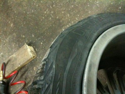

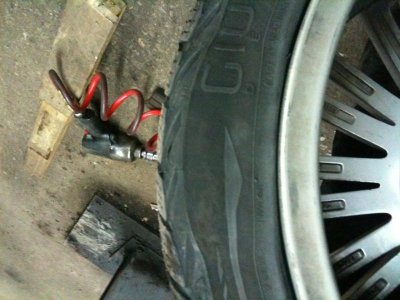

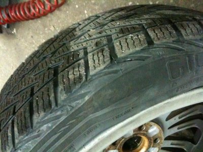

sooooooooo... jetzt haltet euch fest !!!! Das ist echt der Hammer, ich habe mich ja auf die Fahrerseite konzentriert und auch nicht wo anders gekuckt, der Meister dachte ja auch an Fahrerseite...
Neue Welle rein, Alte gechecked, innere Gelenk relativ fest, also sie war zum Wechseln eigentlich, dann auf Probefahrt.
Fehler nicht beseitigt, boh ich bin fast gestorben vor Verzweifelung !!
Auto auf die Buehne, hoch damit bis in den 5ten beschleunigt und mal alles beobachtet...
Alles lief rund und sauber... Bis auf EINMAL, da sagt ein Geselle ey schaut euch mal hier den Reifen an!!! Beifahrerseite !!!!!
Unglaublich, muss ich wohl irgend was erwischt haben, Schlagloch...hmmm
Habe mich in den Boden geschaemt, wie kann ICH nur sowas uebersehen...
Naja der Meister kuckte auch in den Boden, obwohl ich denke der ist gut!!
Naja Stimmung gedrueckt, Portemonnaie leer, aber Problem weg... UFFFF:great:
Leck mich am arsch...... bin auch sprachlos bei diesen Bildern. Bin aber auch erleichtert dass du den Fehler gefunden hast !!

Btw: Das sind die Vredestein 270 km/h Winterreifen? Sicher dass das kein Reifenfehler ist? Ich fahre die Dinger auch im 2. Winter. Bisher keine Beanstandung.
Hatte vor längerer Zeit (wirklich länger) mal eine gebrochene Karkasse in einem Reifen. Der hatte einen richtigen Hubbel auf der Lauffläche und fing dann an zu schlagen ab 120. Darunter kaum wahrnehmbar. Fühlte sich ab 120 wie eine mächtige Unwucht an. Da bin ich nirgendwo angeeckt - der war einfach zu alt (sagte der Reifenhändler) ...

Ja gut zu wissen dass die Wellen einiges vertragen, das beruhigt :)
Ja Ja Ja jetzt kommt iweder habe ich doch gesagt bla bla bla , haette mal gerne gesehen wieviel Teile ein Anderer gewechselt haette bevor das mit Reifen bemerkt haette.
Schlaumeier :) haha
Oli, ja haette ich auch nicht gedacht, krass! aber mal wieder was gelernt :)
Nix da, 92Y ! Also Gewicht und Speed kein Thema, aber na gut...
habe mal der Versicherung die Fotos reingegeben und den Preis von 2 Neuen, mal kucken was ich zurueck bekomme :)
