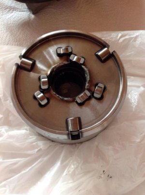

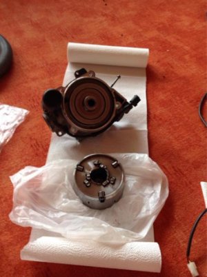

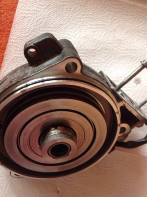

Ich habe heute mal die defekte Haldex auf gemacht :)
ImageUploadedByTapatalk1398281364.873274.jpgImageUploadedByTapatalk1398281378.151014.jpgImageUploadedByTapatalk1398281388.120208.jpg

Dann werd ich wohl mal schauen was da jetzt genau der fehler ist und wie man es am dümmsten und teuersten löst
Erkenne auf deinen bildern nicht was da defekt ist, bin aber auch eher leihe was das angeht :)
