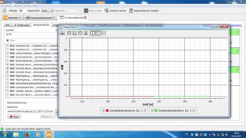

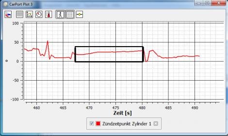

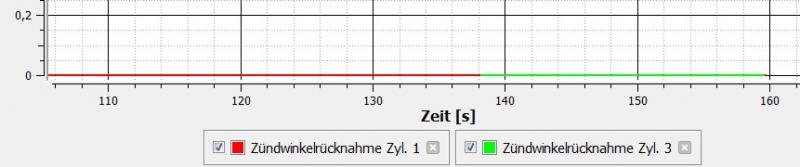

Die grundsätzliche Frage ist ja ob mit der Seriensoftware die Klopfregelung bei "minderwertigem Sprit" aktiv werden kann oder ob auch 95 Oktan die volle Leistung bringen kann...
Also habe vorhin mal geloggt. Allerdings habe ich noch MaxxMotion 100 von der OMV drin gehabt. Ist nur ein Test gewesen.
Der Zündwinkel ist im Voll-Lastanteil (bin im 4. Gang von 2.500 - 6000 U/min gefahren) gleichbleibend, d.h. keine Spitzen oder Eingriffe der Regelung zu sehen. Habe seperat auch nochmal die Zündwinkelrücknahme aufgezeichnet und auch diese liegt bei 0° - hätte auch nix anderes erwartet bei 100 Oktan :D
Die Frage ist natürlich was passiert bei 98 oder sogar 95 Oktan...
Wird als nächstes bei Gelegenheit getestet.
Habe auch noch einen Messwertblock nur für die Klopfregelung entdeckt - das muss ich mir auch noch anschauen.
Mfg Niko
