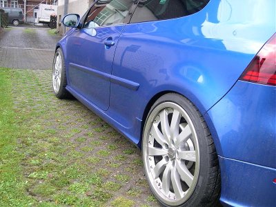

hallo, ich fahre auf meinem R 8,5x19 et 41 mit dunlop sport max 225/35/zr19. bis auf die schrauben raus im vorderen radhaus musste nichts gemacht werden, trotz h&r gewinde 45 mm tiefer. weder vorne noch hinten schleift was, auch nicht bei zügiger fahrweise.

so sieht es mit 8,5x19 et41 aus
