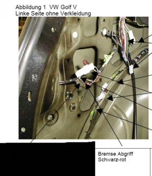

Auf welcher seite sind die kabel zur dritten bremsleuchte in der heckklappe verlegt (von hinten gesehn)? Und welche farbe ist das? wäre echt nett wenn ihr mir helfen könntet.

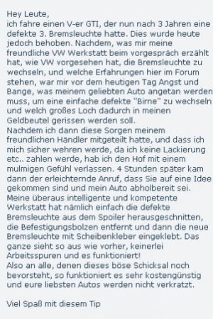

Angeblich gehts beim GTI/R32 auch ohne Spoilerdemontage:

4.179
357
vielleicht hilfts *noahnung*

Dann hiess es warten auf die Kabel (Kabelbruch in der Heckklappe, 6 Stück sind defekt!!!) auf der linken Seite (von hinten gesehen), lasse die andere Seite direkt mit machen... nach 5 Wochen und einem Satz falscher Kabel *roll* wird es heute und morgen gemacht...
