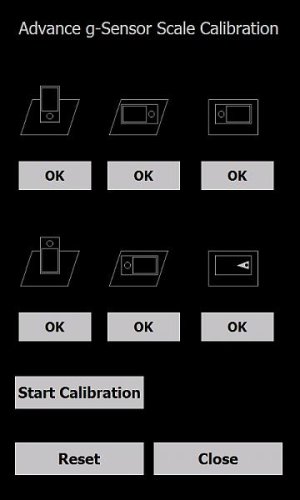

Ich habe den gMeter auch noch zum Testen
Das Programm sieht sehr schön aus , doch ich muss erst alles eingegeben werden
Auf den Bild 1 ist die Calibration des 3G
Ich weis nur nicht ob ich diese auf der Teststrecke kalibrieren muss oder irgendwo

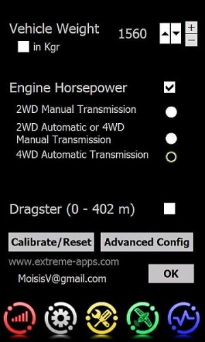

Bild 2 ist klar
Bild 3 verstehe ich nicht was man da Einstellen muss/soll
Was meint Ihr zu diesen Einstellungen
Kein Plan *noahnung*

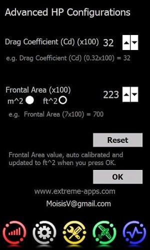

Bild 2 bietet noch die Option advanced. Möglicherweise kannst Du da den Wirkungsgrad des Antriebstrangs eingeben. Der ist eta = 0,905
Weiterhin gemessen in der Sport Auto 9/2006
A= 2,23 m^2
cw=0,32
m=1591 kg / 4 Türer mit Klima
Grüße, Stefan_
Ach poste doch mal, was das advance Menue hergibt.

@Stefan
für den Wirkungsgrad des Antriebstrangs gibts nichts
Das Gewicht habe ich noch nicht... muss ihn noch
Habe mal 1600kg eingegeben
die erste Eingabe
cw=0,32 /
Eingabe Drag Coefficient Cd x 100 = 32
e.g Drag Coefficient Cd 0.32 x 100 =32
die zweite
A= 2,23 m^2
Eingabe Frontal Aera x 100
e.g. Frontal Aera 2,23 x 100 = 223
Stimmt das so ???
PS solls auch angeben *noahnung* ??? mal schauen
