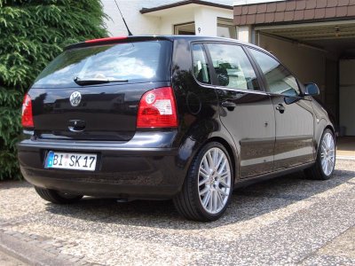

Was hälste den von diesen Felgen auf einem 9N ? Sind 7x17 ET38 mit 215/35 R17 ?!

Die Ver GTI Felgen in 7x17 haben eine ET von 54mm. Mit Adapterplatten von 5x100 auf 5x112 in einer Stärke von 20mm könntest Du sie problemlos auf einem 9N montieren Damit kommst Du auf eine ET von 34mm!
Du könntest natürlich auch diese hier montieren, sie sehen fast genauso aus,werden aber billiger wie Orginale sein und die Adapterplatten kannst Du Dir auch noch sparen
sieht wirklich sehr gut aus! ich denke das ist genau was sie will ! das sind doch original zubehör felgen von vw?
