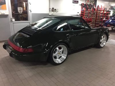

für alle die nicht wissen um welche felgen es geht
vielen dank an thomas nater für das foto

Die Felgen sind schon echt schick
Ein Gedanke war es wert. Aber jetzt kannste dir die Kohle für neue Spinnereien sparen

Gehören auf einen Porsche und nicht auf einen Golf!
Tiefbett wirkt leider sehr unsportlich auf einem Golf.
