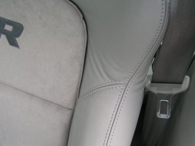

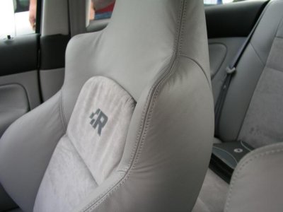

Hallo zusammen,
wie ich schon in "Werstattaufenthalte meines R32" berichtete, habe ich letzte Woche wieder neue Sitzbezüge, diesmal für beide Sitze bekommen, vorher war es der Fahrersitz.
Nachdem ich mit der Arbeit überhaupt nicht zufrieden war, habe ich direkt an König gewandt.
Meine Sitze wurden erst kaputt gemacht und dann nicht wieder richtig zusammengebaut. Das Gestell der Rückenlehne vom Beifahrersitz und das Mittelteil waren defekt. Beim Mittelteil hat man die Clips abgebrochen. So dauerte es noch ein paar Tage länger, bis ich mein Auto wiederbekam. Es war letzten Samstag.
Das Mittelteil sitzt überhaupt nicht passgenau und steht vor. Das Leder selbst hat extrem viele Falten. Vielleicht nicht genug gespannt????Keine Ahnung!!
Ich bekam gestern gleich Antwort von der Fa. König und mußte dann noch einige Daten bei denen angeben, wei Fahrgestellnummer und Namer der VW-Werkstatt, in der ich Kunde bin.
Ich hatte auch gleich ein paar Bilder mitgeschickt.
Heute morgen bekom ich schon das feedback von König, daß Sie sich direkt mit VW unterhalten.
Mußte heute nur kurz noch die Leidensgeschichte meiner Sitze schildern.
Vielleicht habt IHR ja dieselben Sorgen und könnt euch auch direkt an König wenden??????

Ich werde EUCH weiter auf dem Laufenden halten, wie die Geschichte ausgeht. Es kann sein, daß ich das nochmal machen lassen kann, bei einer Vertretung von König direkt bei mir in der Nähe. Aber erstmal abwarten.....

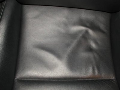

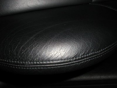

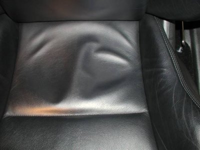

meine Mängel an den Sitzen fasse ich einmal kurz zusammen.
Fahrersitz:
- Sitzfläche faltig durch die Benutzung meiner Person nach 2 Jahren und 18.461 km
- Die Seitenwange an der der Tür zugewandten Seite weist Abnutzung an einigen Stellen auf, so dass das Leder dort
hellgrau und brüchig ausschaut
Beifahrersitz:
- Sitzfläche hat ebenfalls starke Falten, trotzdem dort höchstens am Wochenende meine Frau oder meine Tochter
draufsitzen. Schaut aus, als wenn die Unterkonstruktion mit der Sitzheizung "hervorsteht" und starke Falten wirft.
- Bilder siehe Anhäge
Ergebnis in kurz aus der eMail an Fr. Stroebel/König:
- VW hat bei König nicht durchgefärbtes Leder für die Sitze verwendet haben, deshalb sind die Abnutzungen mit grauen Stellen etc. normal
- Abhilfe gegen Falten sind nur wie bei den US-Sitzen durch weitere Abnäher bzw. Nähte erreichbar
eMail############################################
Frau Ströbel hat uns mit Bilder und schriftlichen Informationen bei unserem Technik Meeting Ihr Anliegen vorgetragen.
Unsere Spezialisten und Serienverantwortlichen für VW R32 Sitze, sowie Polsterer und QS-Prüfer nebst der Geschäftsleitung haben sich mit
Ihrer Mitteilung und dem Bildmaterial intensiv auseinandergesetzt.
Zunächst unsere Stellungnahme zu dem von Ihnen übermittelten Thema >Abnutzung Seitenwange< sowie >brüchig / hellgrau<.
Es handelt sich um einen normalen Abnutzungseffekt, im speziellen an der von Ihnen beschriebenen Stelle ( Seitenwange an Einstiegsseite ),
hier ist zu erkennen das durch "Rutschbelastung" die Lederoberfläche "poliert" bzw. abgewetzt wurde.
Die Lederoberfläche zeigt diese Belastung auch eindeutig durch "Narbenöffnungen" dies ist ebenfalls die Folge von erhöhter Belastung dieser Seitenwange. Aus diesem Grund sind auch die Spuren an der Innenseite der Seitenwange entstanden, es sind rutsch und Druckbelastungen.
Echtleder verhält sich bei solchen Belastungsbewegungen eindeutig wie auf den Bildern klar zu erkennen ist, es handelt sich hier weder um einen Material- noch einen Bezugsfehler.
Die an den "abgewetzten" bzw. polierten Stellen vorhandenen normalen feinen Strukturen, erlauben dann zunehmend einen "Einblick" in die tiefere
Lederschicht.
Dies ist ein vollkommen normales und Materialtypisches Verhalten.
Hierbei gibt es jedoch sichtbare Unterschiede, bei komplett durchgefärbtem Leder (gegerbt) wird durch die durchgängige schwarzfärbung des
Materials selbst bei einem Einriss also keine andere Farbe sichtbar sein, selbst wenn das Leder auf tiefere Schichten durchgescheuert wäre.
Bei dem von Volkswagen ausgewähltem und uns als Sitzhersteller vorgegebenen Material, handelt es sich um ein Leder welches an den oberen
Schichten "Deckfarben-Zurichtung" erfährt, also kein durchgefärbtes Material.
Dies ist keinesfalls jedoch ein Leder minderer Qualität, sondern wie beschrieben ein Leder das bewußt nicht in allen Schichten durchgefärbt ist.
Bei der speziell beanspruchten Stelle sind deshalb im Vergleich zu durchgefärbtem Leder dann anderstfarbige Schichten bei Strukturrissen oder
durchgescheuerten Stellen teilweise sichtbar.

Zum Thema Faltenwurf:
Auch hier ist das spezielle und natürliche Zusammenspiel des Naturproduktes Leder mit dem üblichen Sitzaufbau ( Kissen) zu betrachten.
Durch Wärme, Feuchte, Kälte und Trockenheit wird sich ein Naturprodukt wie Leder immer gewissen Veränderungen unterziehen.
Das bedeutet, Leder wird sich z.B. bedingt durch Feuchte oder Wärme ausdehnen, im Gegensatz zu Stoff hat Leder kein Rückstellverhalten,
bei Stoff wird über spezielle Unterkonstruktion (Kaschierung) und spezielle Webverfahren eine Form-Rückstellung erreicht, dies geht bei Leder nicht.
Um dauerhaft straffe Bezugsoptik bei Leder zu erreichen, gibt es einzig zusätzlich in "kritischen" Bereichen angebrachte Nähte und Abspannungen.
Dies wurde z.B. bei den USA R32 Fahrzeugen grundsätzlich gemacht, weil dort straffes, glattes Leder üblich ist.
Für die europäischen Ausführungen wird der "Faltenwurf", oftmals wie bei anderen Herstellern auch zu sehen, als gewünschte Optik gewählt.
Hier gilt nur..es gefällt, oder es gefällt nicht, wobei im Moment sogar der Trend nach größeren nicht abgespannten Flächen tendiert, also mit
bewußten Faltenflächen.
Sollte Ihnen dies allerdings gar nicht gefallen, so können wir Ihnen hier "Abhilfe" anbieten, allerdings müssten Sie sich nach Terminvereinbarung
mit Ihrem Fahrzeug bei uns im Werk einfinden.

Ergebnis für mich:
- entweder weitere Nähte einziehen lassen oder die Stellen durch anderes, qualitativ hochwertiges Leder (durchgefärbtes Leder) ausbessern
- nächstes Mal ein anderes Auto kaufen (nicht mehr VW), da sich VW völlig unsachlich und pauschal zu diesem Thema geäußert hat (sowohl die VW Werkstatt vor Ort in Berlin, als auch der Fachaußendienst von VW und ebenfalls VW in Wolfsburg)
