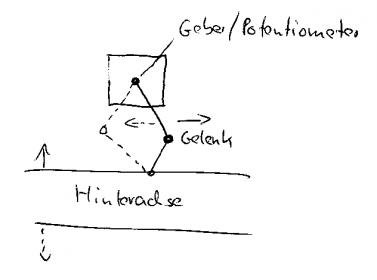

So, bin gerade beim :-D und der rätselt über den hinteren Geber für das Fahrzeugniveau G76. Der zeigt 15,7 - 15,3 % an - müsste aber viel mehr anzeigen *noahnung*
Edit: Fehler schnell gefunden :great::great::great:
Beim Wechsel des Dichtungsrings für den Hinterradantrieb musste die ganze linke Hinterachse zerlegt werde und da ist wohl beim Zusammenbau ein winziger Fehler passiert. Der Geber bzw. das Potentiometer für den Neigungswinkel wird über 2 Stangen mit einem Gelenk in der Mitte gesteuert. Ein Ende ist am Poti und das andere an der Hinterachse befestigt. Wenn die Hinterachse federt wird dadurch das Potentiometer gedreht. Allerdings steht die Mimik bei stark ausgefederter Hinterachse fast gerade, so dass dann (theoretisch) das Gelenk in der Mitte nach hinten bzw. in die falsche Richtung durchknicken kann. Bei mir ist das aber vermutlich aus Versehen beim Zusammenbau der Achse passiert. Wurde in 20 Minuten gratis gerichtet.
Hier ein Symbolbild
