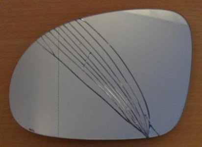

Auf der Beifahrerseite hatte es problemlos geklappt, aber auf der Fahrerseite leider nicht 8-(
Und ich hab wirklich nicht stark gerissen *oops*
Ich hoffe so ein Spiegelglas ist nicht allzu teuer.
Ja sei froh das du kein autom. abblendbaren Speigel hast der kostet 278 euro *schock**lol* die normalen 70 beim :)
