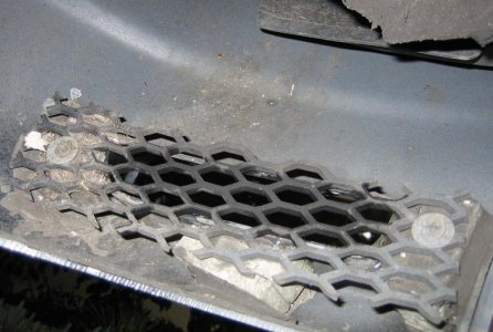

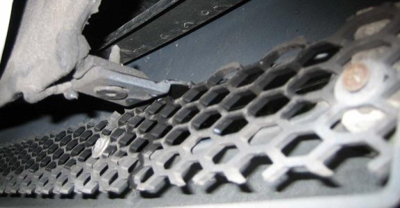

hab die auch vom carsten:great:

sind das da nieten/schrauben auf dem bild?
  • Gitter in der Heckstossstange Beitrag #5
Jomp
Jomp
23.03.2007
160
ne sind ganz normale spax schrauben*roll*
-habe das Styropor zeugs (ziemlich hartes/keine anhnung wie das heißt)
an die schürze geklebt
-danach auf das Styropor wieder kleber
-gitter drauf und mit der Schraube fixiert
hält jetzt 3 Jahre und über 30.000km:great:

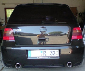

hat jemand mal ein bild von der aussenseite der schürze wie das dann am ende aussieht??danke schonmal im vorraus!
gruss
  • Gitter in der Heckstossstange Beitrag #14
Jomp
Jomp
23.03.2007
160
