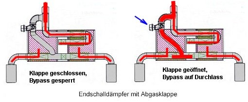

Alt 10.06.2009, 19:07   #9
UTJan
Avatar von UTJan
AW: R32 Auspuff am V5 20V
Nur mal zur Richtigstellung:
Egal in welcher Stellung die Klappe sich befindet-die Abgase kommen immer aus beiden Endrohren!
@R32-Freak vermutlich ist das Gestänge an deiner Unterdruckdose festgegammelt.
Besprühe es doch mal mit WD40 Kriechöl und versuche ob sie wieder gängig wird.
Übrigens ist Klappe federbelastet, d.h. dass die Klappe bei fehlendem Unterdruck (Systemausfall/Notlauf) immer offen ist um einen zu hohen Abgasgegendruck zu verhindern.
Dies ist auch bei dir der Fall.
Übrigens nur einen Schlauch ans Saugrohr anzuschließen macht gar keinen Sinn. Dadurch wäre die Klappe immer geschlossen wenn dein Motor läuft.
Bei R32 jedoch wird die Klappe ab einer Geschwindigkeit von 64Km/H geöffnet.
Der Unterdruck/Vakuum ist aber in einem Unterdruckbehälter von dort wird über ein Ventil die Luft aus der Dose am Endschalldämpfer abgesaugt..
Der Unterdruckbehälter samt Ventil sitzt jedoch im Motorraum!
