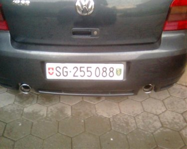

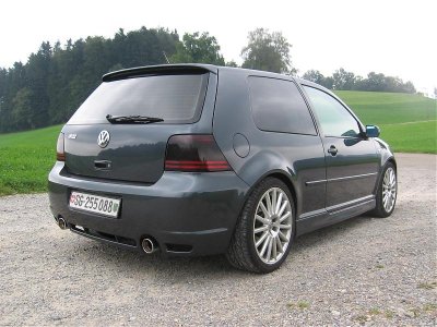

so, hier sind die vorher nachher bilder

Viiiel Besser ;)
Achja jetzt noch den Aero Rückwischer vom Ver dran und dann - Perfekt ;)
Rücklichter find ich auch nicht schlecht!
Lg Mike

ich hätte nicht gedacht das der unterschied links/rechts vorher so heftig ist*schock**schock*
Wie kann sowas passieren? Jetzt siehts soweit es erkennbar ist sehr gut aus. Sehr schön, dein R :great:
Ich muss mal ein Bild von meinen machen und posten, ob man den "kleinen" unterschied aber erkennen kann aufm foddo???:D

Jop, der wischer + cupra lippe kommen noch dran. Rülis verkaufe ich(sind illegal) hab schon hella magics in schwarz :D
@manfredissimo: Jojo das Nummernschild is mit magneten befestigt - das geht schnell
bei gelegenheit mache ich noch ein besseres nachher-Foto damit man den unterschied besser sieht.
Und ja, vorher wars schon heftig.
