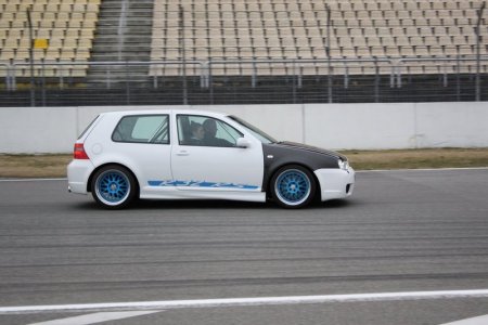

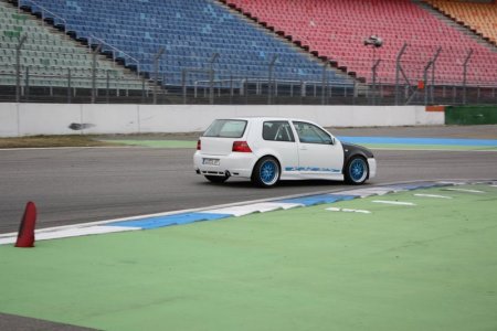

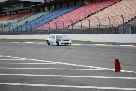

Da gings aber noch recht gut ne?!?!?!
:D

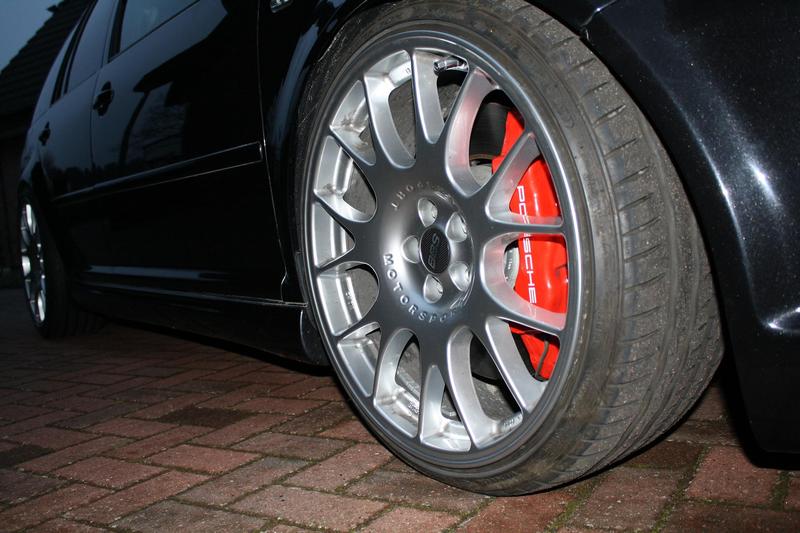

Ich kenne das Problem auch mit den zerschossenen Scheiben (auch blau und absolut keine Bremswirkung mehr), ist ein sehr doofes Gefühl..
Meine haben keine 30tkm gehalten, sogar noch ohne Turbo und ohne Rennstrecke..;)
Mir hat der René dann auch gleich was "richtiges" von Porsche empfohlen. ist zwar etwas teurer aber dafür haltbar.
Für Deinen wär die RS4 Scheibe mit nem Cayenne-Sattel doch gut, fahren ja hier mehrere und sind alle mit zufrieden..
Aber an Bremsen sollte man nicht sparen!!!

Kann diese Kombi nur empfehlen, leider musst du mit 15er Platte fahren und ich weiß nicht ob das bei dir geht wie bei mir?
Das ist doch auch nur ein Cayenne Sattel an einer R32 Scheibe *noahnung*
Davon wurde mir mehrmals abgeraten.
Die Sättel der R32 Anlage sind nicht unbdingt das Problem sonder eher die Scheiben :D
  • Bremse komplett zerschossen : ) Beitrag #14
Nee, nicht ganz richtig.
Mit der R32-Zange kannst Du nicht viel anfangen, da es nur eine 2-Kolben-anlage ist.
Und bei so großen Scheiben ist dann die Belastung durch die Beläge zu punktuell, daher glühen die Scheiben aus.
Also 6-Kolben ist Pflicht, da ist die Cayenne-Zange schon gut und da Du eh neue Scheiben brauchst, würd ich die vom RS4 nehmen.
Hinten dann noch die 312er RS4 auf Seriensattel und gut..:great:

Ja die hab ich auch. Ist die RS4 Scheibe ....
  • Bremse komplett zerschossen : ) Beitrag #17
Die fahren viele und alle sind zufrieden. Ich hab die ringsum und kann nix schlechtes drüber sagen :)
